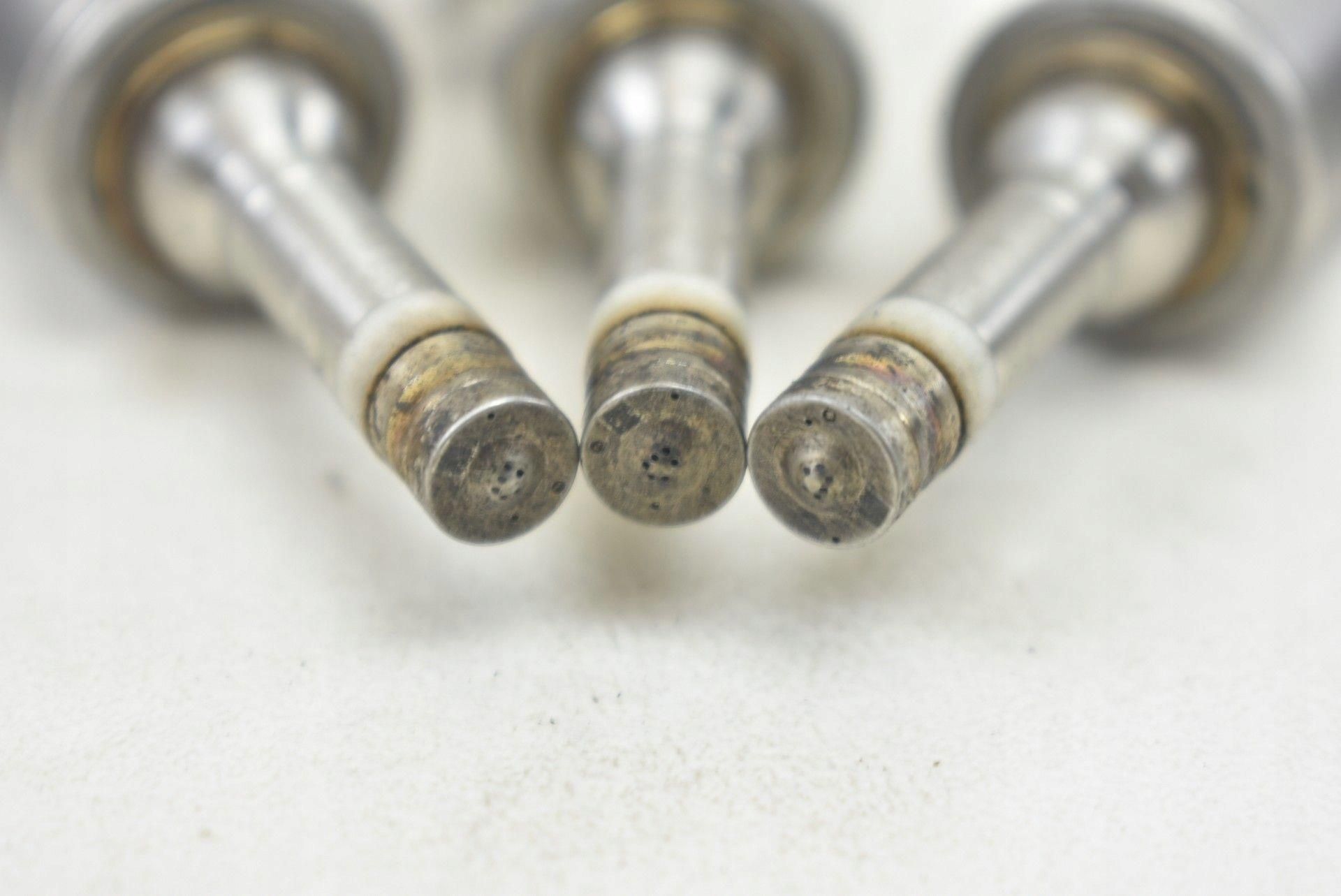

Die Einspritzdüsen sind kaum als solche zu erkennen. Wundert mich nicht, dass er trotz Softwareänderung nicht richtig läuft.

Zu unserer noch unbestätigten Einspritzventilverkokungshypothese (was für ein Wort):
Wenn wir durch tolles Benzin und Additive mit reinigenden Eigenschaften nur kurzfristigen Erfolg erzielen, dann sind die Verkokungen andscheinend hartnäckiger. Die nächste Eskalationsstufe wäre die Benzinleitung zu trennen und den Motor nur noch über eine externe Reinigungsflüssigkeit laufen zu lassen. Danach könnte man die Injektoren immer noch ausbauen und ins Ultraschallbad legen.

Deswegen warte ich sehnsüchtig auf weitere Aufnahmen von den Einspritzdüsen.

Beim Zündkerzenwechsel mache ich mit dem Endoskop nochmal Nachher-Fotos.

Auf die neuen Bilder bin ich extrem gespannt, dann haben wir handfeste Belege.
