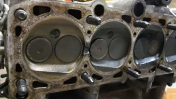

    Moment! Dazu muss der Riss aber auch GENAU einen Wasserkanal treffen. Und kannst noch einfacher mit dem Abdrücken des Kühlsystemes feststellen.
    BTW, der hier hatte auch n "Haarriss" und hat auch nicht überhitzt.... ;)
