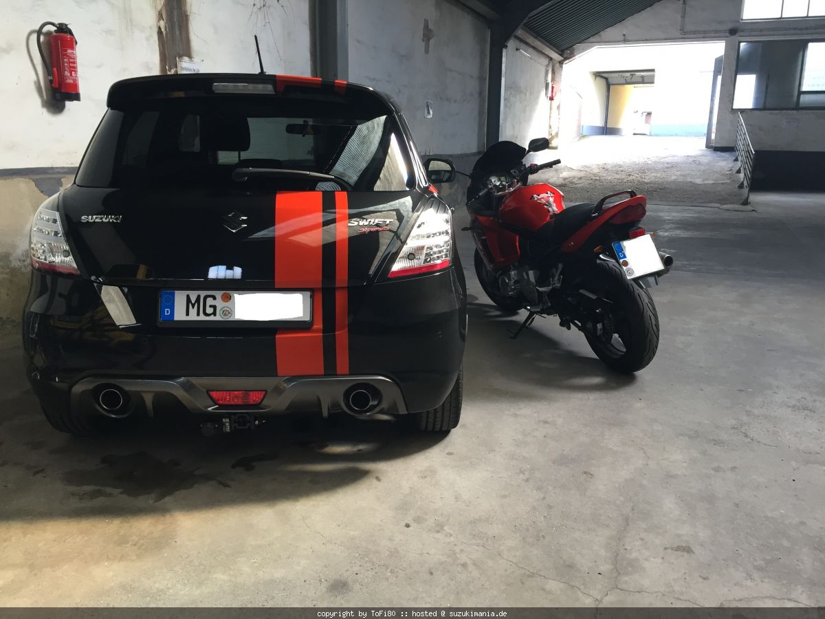

  • meinst du die Montagepunkte?? oder die AHK selber?
    Die AHK kannste bei mir im Album sehen. Nur ist der Kopf nicht montiert.
