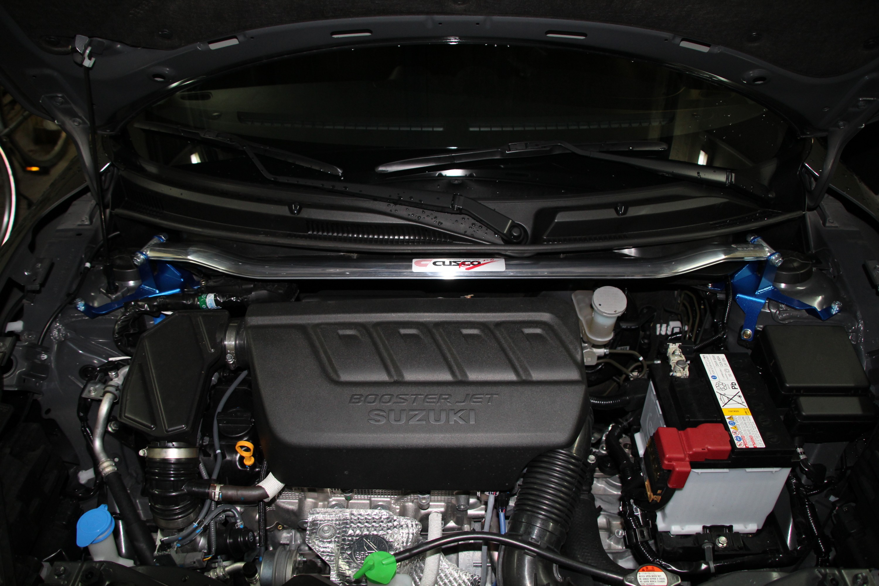

Meine Domstrebe ist angekommen... Bilder vom Einbau folgen
Sieht super aus! Merkt man sie im normalen Straßenverkehr deutlich? Und ist du Befestigung problemlos? Sind überall Gewinde vorhanden wo die strebe befestigt wird?
Ich komme gerade von einer Probefahrt zurück...es ist regnerisch, nahe an 0 Grad und sehr windig. Mit Winterreifen wollte ich auch den Grenzbereich nicht austesten....aber die Domstrebe merkt man deutlich. Ich meine folgendes gespürt zu haben: Höhere Kurvengeschwindigkeit bei ruhigerer Spur und spontaneres Befolgen der Lenkbefehle.
Ein Gewinde ist vorhanden, bei den anderen Befestigungspunkten wird von unten mit einer Mutter gegen gehalten. Man muss nix bohren oder so. Einzig die Räder abbauen erleichtert enorm...
Schöne Farbe übrigens LuckyLuke

Ist die wirklich aus Alu oder sieht das nur so aus? Wenn ja, dann scheidet die für mich schon aus.
Die ist aus Alu, wie eigentlich alle Cusco-Streben in Blau/Silber. Für meine Einsatzzwecke reicht es.
Warum scheidet sie für dich aus? Nicht steif genug?
Genau, es geht um die Steifigkeit. Habe eine menge Streben verbaut und in div. Autos gefahren. Mir ist Alu zu weich und nach meiner Erfahrung ist Stahl nochmal deutlich steifer. Möchte nicht sagen das Alu Streben nix taugen aber es geht mit Stahl halt mehr. Das Alu leichter ist als Stahl, da müssen wir nicht drüber reden, das ist aber auch der einzige Vorteil.
Sieht trotzdem sehr schick aus ?
Ja, das Alu weicher als Stahl ist, ist tatsächlich ein Minuspunkt. Andererseits reicht sie im Rahmen der StVO aus, ich besuche keine Rennstrecken oder so und ein Unterschied zu ohne ist spürbar. Und dann sieht sie geil aus und Wiechers hat nix im Angebot.... Das Weihnachtsgeld musste halt raus
Bei dem gewählten Material, der Form der Strebe und der Halterungen wird das Ganze eher der Optik dienen weil das Teil unter Belastung wahrscheinlich verformt und eher wie eine Feder arbeitet...
Aber oft ist bei den modernen Autos einfach kein Platz für eine richtige Strebe und die Leute wollen eine, also wird gebaut was sich verkauft.
Gruß Philix
Das Cusco Federn statt Streben baut, zweifel ich jetzt einfach mal an...
Lehne dich mal über und stütze dich mit einer Hand mittig auf der Strebe ab und gib ruckartig so viel Druck drauf wie du mit deinem Körpergewicht aufbringen kannst.
Gruß Philix
Das geht nicht... Ist kein Platz zum einbeulen......
Sicher ist sie nicht so steif wie eine Stahlstrebe, aber sie bringt mehr als nur einen Optikgewinn... Hab sie jetzt rund 80 km auf meinen Stammstraßen getestet.
